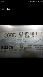

    Всем привет! Может кто скинуть сток прошивку Allroad c5 2.5tdi ake АКПП?
    У меня что то большой расход. Говорят моя прошивка сделана кривыми руками. Хочу сравнить со стоком. Может дело не в прошивке...
    P.s. машина едет очень бодро. Но расход в городе 14-15, трасса 8

    Прошивку ЭБУ

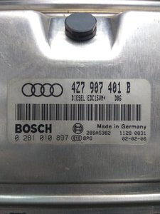

    Спасибо! А ещё подскажи. Если я просто куплю другие мозги с таким же номером. (Есть в продаже не дорого). Смогу я их просто поставить и все поедет без привязки?
    На самом ЭБУ как то прописан номер прошивки, какая КПП и т.д....?

    Вот эти 2 взаимозаменяемы?

    В номере ЭБУ 4Z7907401B заложено, что он для allroad 2.5tdi AKE с ТНВД E.
    Если есть чем считать родное ЭБУ, значит есть возможность и залить прошивку.
    Просто заменить ЭБУ не получится, сложность зависит от типа иммо и, возможно, звёзд на небе.
    У меня не получается привязать ЭБУ от A4 BDG и пассата BAU к пассату, где стоял AKN, хотя там уже стоит насос L и прошивка ЭБУ от AKE с L.
