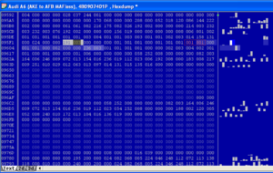

  12. slavikidak
    slavikidak Участник форума
    7 сен 2010
    179
    Audi A6/Avant 2,5Tdi 110kW
    Вот эти биты нужно было изменить для отключения MAF?

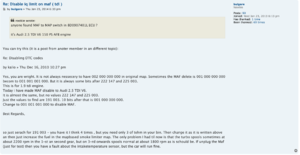

  14. slavikidak
    7 сен 2010
    179
    В этой теме примерно на 30-й страничке была ссылка на ресурс. Но я сегодня испытал и это не оно.
    Вот пишут.
