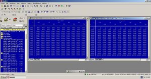

    прямо перед этой картой в дампе находится неопубликованя карта 4x1,
    вот она для примера, на АКЕ она тамже
    я очень сильно предполагаю, что это свечи после запуска

  9. audi-sila
    audi-sila Завсегдатай
    25 мар 2009
    501
    A8QD2/AFB/BAU
    Это не подскажете что такое ?
  10. UTUG
    UTUG Властелин 8-ми колец
    7 ноя 2005
    22.134
    Allroad AKE МКПП
    какието калибровочные карты, только калибровка чего ? :shock:

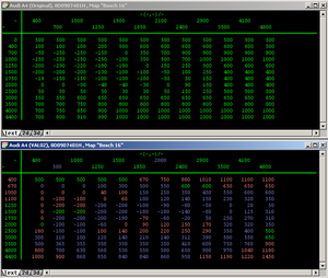

    Вспомнил что ты гдето просил карту углов с моего АФБ с гибридными форсами, держи (до и после), я туда впендюрил практически полностью карту с мотора БДГ.
    Кстати насчет жесткой работы, на любых форсунках, кроме АФБ, ТЫ НЕ ДОБЪЕШСЯ мягкой работы двигателя АФБ. Поэтому у тебя один выход, ставить Юрины шайбы на свои АФБшные форсунки, а туда цеплять распылители АКЕ,БАУ или БДГ.

  16. Юра2011
    Юра2011 Живу я здесь
    13 янв 2011
    1.201
    ALLROAD 03 BAU АКПП
    Валера, привет! Вот ты или ещё кто-нибудь может объяснить, зачем в карте углов "минусовые" значения, это ведь впрыск после ВМТ?, ну понимаю ещё работа в паре с ЕГР. Я когда себе поставил "Семёновы" гибриды сталкнулся с резко возросшем расходом топлива, и правил карты углов, так вообще минусы убрал. Правильно или нет? Предвпрыск отключен, с ним работает очень очень мягко, но тяги нет. Подумываю карты предвпрыска корректировать
  17. UTUG
    7 ноя 2005
    22.134
    Allroad AKE МКПП
    На самом деле, в дизелях основной взрыв происходит вовсе не в ВМТ, погляди где в это время находится шатун поршня.
    А позже, так КПД выше и расход ниже. Наш ТНВД ВП-44 уж очень сильное давление создает, даже больше чем некоторые КР системы.
    Поэтому топливо слишком быстро воспламеняется, и чтобы основная доза воспламенилась в нужный момент, приходится в некоторых пассивных режимах уходить даже в поздний угол....
    ИМХО !
    У меня на гибридах углы стоят довольно поздние, чуть выше карта опубликована.
    Расход 7-8 литров. Стиль езды агрессивный.
  18. max_r
    max_r Живу я здесь
    3 фев 2011
    2.284
    Allroad 2.5 AKE
    Вот и я хотел Валеру спросить про расход с такими углами... Я как убрал от стоковых -250 до 0 сразу расход снизился на литр. Как поставил давление второй ступени (рабочее) на 300 вместо 250 так сразу расход вырос и из выпуска при разгоне появился свист ОГ (по моему мнению получился поздний впрыск). Пришлось еще угол поднимать до 100-150 (по карте прошивки на прогретом моторе).
    Правка углов предвпрыска сильно влияет на расход на холодном моторе (в минус расход).
