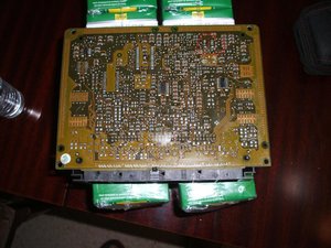

    Канечно я ранише писал где находятся даные для иммо и те настроики которые мы выставляем в адаптациях(например ЕГР ,цикловая и этк.) .Берем в своём ЕКУ ищем ЕЕпром 24с02 или 24с04 зависит от блока она с другой спороны платы ,выпаеваем -считываем-делаем копию -впаеваем в другой блок и у нас выходит 2.3 блока с идентичными даными для иммо.Меняем блоки как хотим и не нужно их каждый раз спаривать.На некоторых эта ЕЕпром Маркируется как В58253
    Вот обвёл в красном то место где стоит эта ЕЕПРОМ. В блоках АКЕ и выше она стоит возле Флаши.

    Эхх, свой блок уже воткнул назад. Надо будет еще разок вынуть и посмотреть. Значит, можно и EEPROM, отвечающий за IMMO, выпаять, воткннуть кроватку на его место, скопировать и т.д.

    именно я сделал фото со стороны где находится ЕЕПРОМ и как видиш ёё там нет ,потому что она стоит со стороны процесора в кроватке, у нас на плате стоит SMD ,а с другой стороны стоит кроватка с нормальной ЕЕПРОМ , только подпаял проволочку к дорожкам . но можно не заморачиваться с кроваткой просто на ЕЕПРОМ в новый блок записываеш даные своего ЕЕПРОМ и впаеваеш назад , и она остаётся там навсегда...

    Ой, не разглядел, что обведено пустое место. Ну да, с лицевой стороны флешка.

    Не нашел флешки, маркированной В58253. На обороте того, обведенного красным, места флешка обозначена как А7078.1. Это одно и тоже? :shock:

    На всех ЕКУ что я имел то там маркировка В58253 или похожая но начинается на В.... а у тебя что то странно .Но если она стоит на том месте что обведено и твой ЕКУ имеет две Флаши то это она.На БМВ идёт почти похожая ЕКУ как на наших моторах но немного отличается по наличию електроники , такие же самые ЕЕПРОМ в тех же самых местах что зазначил.
