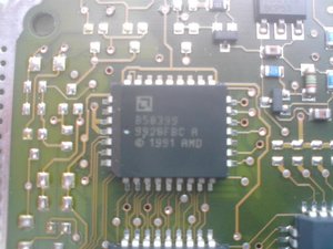

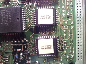

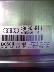

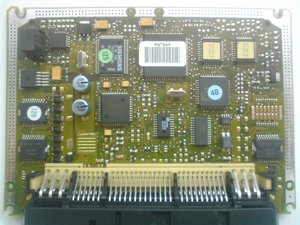

    Обещал - выкладываю :hi::
    флешки ЭБУ мотора AKN (MY 28/99), парные, маркировка знакомая B58399 BOSCH/AMD.
    Все один к одному, как на AFB :nod:.
    Если очень захочется перепрошить, программатор нам в помощь. :cool:

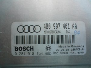

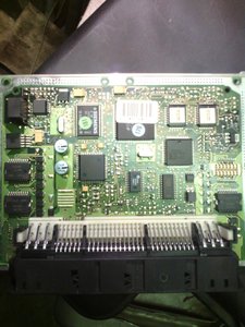

    Общий вид блока :hi:. Слева - AFB, справа - AKN.
    Разницы не вижу :cool:.

    А что означают наклейки с цифрами на детальках, и я не понял о прошивке на столе, это, что без выпаивания!?
  12. ipman
    ipman Старожил
    10 мар 2010
    7.256
    А6/C5 AKN '00
    Прошивка на столе - прошивка программатором :hi:.

    Выпаевать что-то нужно или нет?

  15. UTUG
    UTUG Властелин 8-ми колец
    7 ноя 2005
    22.134
    Allroad AKE МКПП
    Для AFB,AKN по любому только паять.
    Тебе только выпаивать, а на столе советовал для AYM, т.к. через диагностический разъем не получается у него.
    Пару страниц выше Макс выкладывал схему как подключать на столе(без разъема).
  16. ipman
    ipman Старожил
    10 мар 2010
    7.256
    А6/C5 AKN '00
    Само собой, нужно выпаивать. Что вы все так выпаивания боитесь? Отдайте спецам, вынут флешки, впаяют кроватки. Сделаете себе несколько программ чипа и меняете безопасно под разный стиль.
    Согласен, гемор каждый раз, зато надежно.

    Спасибо. Валера а что именно надо выпаевать, какую микросхему? ну так для общего развития? :fotku:

    две маленьких флешки 7х9
    (у тебя на последнем фото)
