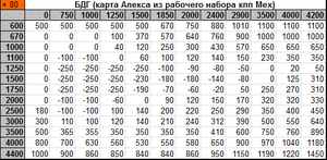

    Ребяты, вот поясните мне - нафига в картах опережения впрыска на малых нагрузках в диапазоне до 2500 оборотов присутствуют углы "поздно"?
    У меня по этому поводу такое соображение, что карты эти построены с учетом работы ЕГР. Т.е. когда на малых нагрузках работает ЕГР, горячий воздух поступает в цилиндры и поздний угол впрыска предотвращает детонацию.
    Т.к. ЕГР у меня заглушен, хочу поставить углы как минимум в 0, а может и немного раньше.
    До 2000 оборотов должна улучшиться тяга как следствие полного сгорания топлива.
    Отговорите или разъясните в чем я не прав:shock:

    Мне этот вопрос также не дает покоя. Даже немного добалю или изменю вопрос, "почему в режиме нагрузки угол сначала велик, потом резко падает а потом опять растет ???" :shock:
    Мысль есть, но я сначала вас послушаю.
    Макс про ЕГР, неплохая мысль, я както не подумал об этом. Правда с детонацией ты перемудрил, этож дизель, ему детонация как мать родная. :)
    Вообще идея с поздними углами и ЕГР довольно логична. Ранний угол, позволял добрать нужную температуру в камере сгорания, в случае с открытым ЕГР, температура сжатия будет выше, и поэтому есть возможность впрыскивать позже, не нагружая мотор и делая его работу мягче.
