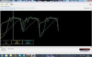

  9. ucry77
    ucry77 Завсегдатай
    8 сен 2011
    711
    A4 2,5tdi99AFB EFR
    Посмотрел сегодня номер ДМРВ тот который поставил от другой машины.Так вот F00C2G2030 ,смотрел в интернете так это для мотора 1,9 но у меня 2,5 и работает.

  17. serg72
    serg72 Живу я здесь
    24 мар 2011
    2.588
    Украина
    A6-2,5tdi Q5-3,0tfsi
    Наконец-то залил прошивку.По ощущениям поехала еще лучше.Дымит черным только при резком старте с места,больше не заметил.По расходу пока сказать ничего не могу,нужно дольше покататься.Записал логи с двумя разными расходомерами по ощущению с первым машинка едет получше.Пришла мысль так-как у меня насос БДГ а мозг АФБ может в прошивке стоит поправить карту с углами переделать по БДГ,как считаешь Валер?

  20. ucry77
    ucry77 Завсегдатай
    8 сен 2011
    711
    A4 2,5tdi99AFB EFR
    Пересмотрел все записи от 2007 года .Больше 777мг не показывал .
