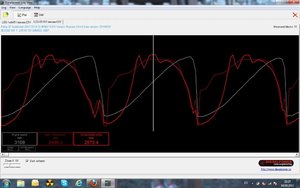

    Кароче надо замерить с вакуумника и после N75... Или просто напрямую подать...( скока время подьёма должно быть???) Турбу как снимать то не охоооотаааа!!!!:(

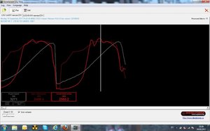

    Пол оборота, я думаю,роли бы не сыграли :) , вот скрины 0об.-шток не тронут и соответственно 1об.
    На 4об. опускал, что бы посмотреть результат, так сказать ради интереса....:D

    Алекс, опускай шток, чтобы не было передува до 2500 об, а дальше вообще не проблема, там поднять наддув в чипе как два пальца абасфальт. МОжешь попробовать на двух прошивках 03 и 03с. Как подберешь нужную длину штока на низах, я подниму тебе на верхах, программно.
    Да, вот еще, может тебе еще и запрос наддува поднять до 2000 об, а то я наоборот его занижал, т.к. с передувом боролся....

    Валер, ты мои логи посмотрел по штоку, там вроде четыре положения штока, как лучше оставить...? Передува (2570.4) нет уже после одного об. , а провал небольшой присутствует даже на 4-ом обороте штока . Чет я не пойму, ведь 4 оборота это слишком много....
    Может правда лопатки заедают....:confused:
    На счет запроса наддува, наверное попозже определимся, меня беспокоит этот провал...

    Посмотрел твои логи до и после. Я бы оставил на заводской регулировке. Кратковременный, контролируемый передув на единицы процентов - ничего страшного.
    С удлиненным штоком - не хватает наддува на низах и возможно скважностью N75 это исправить не удастся, потому как на максимальном вакууме шток не будет упираться в ограничитель.

    Алекс, блин не заметил твои логи на предыдущей странице, щас посмотрю...
    Судя по всему проблема с геометрией у тебя присутствует, ни у кого другого я так не парился с ней.
    Шток опускать можно сколько хочешь, до того момента как он все еще на максимальном вакууме упирается в упор. Это я думаю примерно 2-3 оборота не более. Иначе как сказал Макс, низы провалятся.
    Я всеж делаю ставку на заедающие лопатки ! Нада лечить, движек в остальном у тебя супер !! Топливная ваще суперская, лучший разгон из всех что я видел, если считать из расчета топливоподачи - разгон.

    посмотрел логи ! теперь все ясно ! :cool:
    ЗАКЛИНИВАЕТ ГЕОМЕТРИЯ !! (либо гонит 75-ый, что врятли)
    Максимум что можно было опустить это 1 оборот, далее шток перестал доходить до верхнего упора. Разгон до 2000 ухудшился моментально при 2-4 оборотах опускания штока.
    А это значит что геомтерия у тебя правильно настроена была. :nod:
    Кароче давай так, я
    - добавлю запрос наддува на низах
    - чуток уберу топлива (но я уверен, это на расход не повлияет, на педаль меньше давить надо :)))
    а ты
    - укоротишь шток на 1 оборот, не более, может даже на половину оборота.
    и собирайся разбирать турбу...
