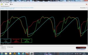

    По интереснее чем было...
    Валер, объясни, что это за провал, сместился к 1900об. Ведь здесь передува нет, турба только 2275 давит....:rollingeyes::shock:

    :nod: :shuffle: моя работа, обрати внимание на запрос
    чуток подправлю завтра еще ...

    Так почему N75 рубит наддув, я не догоняю...:chainik::)

    Это я так сделал, я попытался сместить ограничитель пониже, чтобы не допускать передува более 2500 мбар, после 2000 об. Вышло не очень, теперь он просто рубит турбину пораньше :))
    Мне сегодня приснилось, что у тебя во всем виновато масло, которое подкидывает турбина (тыж говорил что интеркуллеры немного в масле), именно оно дает такой эффект тяги, как будто еще 5-10 мг топлива добавили :)). Кстати не плохая мысль...
    Масло то ест движек ?
    По делу, седня еще попробую подправить, немного. Иначе придется опускать шток !! Ниче не поделаешь, я и так опустил скважность N75-му до 40 %, куда уж ниже ?? Явно шток не опустился ,либо он слишком короткий. :umnik:
