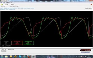

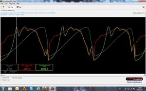

  14. Alex-3
    Alex-3 Участник форума
    9 окт 2010
    495
    Audi A4 2.5TDI BDG
    #1574 Alex-3, 8 сен 2012
    Валер, провал этот на 2111 об. очень уж смущает... Причем в обеих 03 версиях.... Не получится побороть?:shock:
    Но в предыдущей он был поменьше...
      66,6 КБ
      99
      64,9 КБ
      97
  15. UTUG
    UTUG Властелин 8-ми колец
    7 ноя 2005
    22.134
    Allroad AKE МКПП
    Так и есть, блин, не ужто придется шток удлиннять на геометрии...
    Убавить топлива не проблема, но это не решение, ведь заливают некоторые и поболее 60 мг, нужно научится управлять турбиной при таких подачах. У тебя всего то 55-56 мг.
    Понимаешь, если шток слишком короткий, он не такой отзывчивый к командам ЭБУ.
    Еще пару версий попробуем, а там уж будешь удлиннять.
