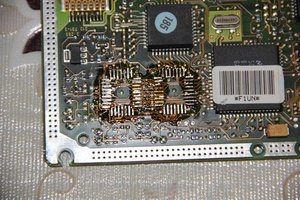

    IMG_1826_cortes.jpg На фото я показал скасные линии где нужно сделать разрезы на плате это ножки 1 и 30, их можно делать без проблем так как на флаше 29F010 они не применяются ножки есть но они неподключены.Но если припаяеш кроватку не сделав разрезы и потавиш флаш ,например 29Ф020 или 29Ф040 то ничего не будет работать,так как у этих флашей эти ножки подлючены внутри.Потом я припаевал кроватку и после между кроваткой и платой пропихивал провод тонкий медный лакированый,непомню размер но тонкий и припаивал к ножкам кроватки и платы, те которые остались отрезаные 1 и 30 .Я ставил 29ф040 Потом на эти ножки согласно нужным вариантам адресов подаём + или - с платы там напряжение 5 вольт. 29F040.jpg Тоесть смотрим картинку и например с адреса 00000h до 1FFFFh у нас стоит одна прошивка например сток , и чтоб она работала нужно подать +5 вольт на ножку 2 ,но на ножке 2 он там постоянно так как мы эту ножку не трогали и минус на 30 и 1, остальные адресса флешки будут отключены. И по адрессу 20000h по 3FFFFh у нас будет другая прошывка например динамический режым и чтоб он работал подаём +5 на ножку 30 и 2(на 2 он подключен постоянно с платы).И так далее с адресса 40000h по 5FFFFh режым КАЛЬМАРА +5 на 1 и 2 (на 2 он есть)остаётся только 1 ножка и - на 30. Как делать это уже каждый делает как сам хочет , я ставил маленькую плапу на клей с перемычками в блок ЕКУ и согласно нужному варианту ставил перемычки как нужно но можно поставить релюшки и кнопки в салон и так переключать НО ТОЛЬКО ПРИ ВЫКЛЮЧЕНОМ ЗАЖЫГАНИИ. А чтоб делать это находу нажно поискать логические переключатели или как там их.... была у меня схема на 74н74 или похожее , но непомню точно , нужно искать..... как найду то выставлю ,но если есть здесь те кто силён в електронике то может придумает чпо-то подходящеё.
    http://www.datasheetcatalog.org/datasheets/270/489775_DS.pdf

    Этож чип который Ромарио выкладывал.
    На основе него я Максу прошивку менял в начале августа.
    Чип неплохой но недоделанный, я его исправлял, низы там вообще заброшены, стоковые. N75 также не тронут.
    Добавка только наверху, простое увеличение максимальной мощности.

    мммм.... дауш, я лично не готов туда лезть на таком уровне, если ктото руку набъет, поэксперементирует, расскажет и покажет, только тогда :flirty:
    Логически все понятно, но физически лезть я боюсь :)

    Я бы тебе помог, но далеко от тебя. Вообще ничего сложного там нет, просто паяльник нужен потоньше и аккуратная пайка. В свое время разрабатывал такие устройства...
