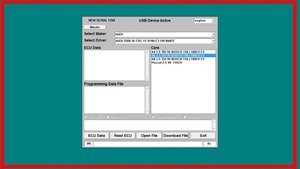

  17. Князь Тишины
    Князь Тишины Живу я здесь
    6 май 2009
    1.983
    Канада
    Audi Q5 2010, 3.2 Quattro
    #917 Князь Тишины, 11 авг 2012
    Ну вот, поехал сегодня опять прошиваться, в итоге, результат=0 :(
    Сделали 2 скрина, первый - выбирается модель авто/двигателя.
    http://261105212.users.photofile.ru/photo/261105212/4116464/99229955.jpg
    В прошлые разы выбирали среднюю, А6.
    Сегодня пробовали считать/залить ВСЕ 3.
    Все читаются, вместо них заливается новая прошива, но толку 0.
    Потом, далее предлагается выбрать какую считывать прошивку (400ВТ или 800ВТ). Валер, я тебе отправлял 400ВТ, эта прошивка весит 512Кб. 800ВТ весит 1024Кб, но она у меня даже не считывается.
    http://261105212.users.photofile.ru/photo/261105212/4116464/99229956.jpg
    Есть возможность её считать/залить в BOOT-режиме. Не знаю, что это даст. ГУРУ, давайте советы и подсказки! Машина у меня и так тьфу 3 раза не тупо едет, но тут уже дело принципа :)
