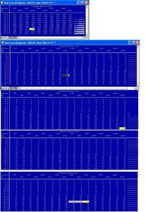

    На примере Seat Leon EDC15
    Там 6 карт в этой прошивке.
    Эти карты используются, чтобы сказать, как долго должны оставаться открытыми инжекторы для введения определённого количества топлива в определённом режиме.
    Карта длительности впрыска, которая в зависимости от оборотов двигателя и КОЛИЧЕСТВА ВПРЫСКНУТОГО ТОПЛИВА
    скажет о том сколько инжекторы должны оставаться открытими в градусах ° коленчатого вала.
    фактором является 0.023437
    offset (смещение) -0.1
    атмосферном или на коэффициент 0,1.
    Карты продолжительности выбираются в соответствии с опережением. (Опять же, вы можете проверить, сделав лог каналов 1 и 4).
    Вот карты длительности.
    Внимательно изучите длительность карты, вы увидите, что есть "небольшая" разница между ними. На самом деле в соответствии с логами:
    • -первая карта соответствует опережению ниже 0 °
      -вторая от 0 до 5°,
      -третяя от 5 до 10°,
      -четвертая 10 и 15° ,
      -пятая 15°
      и шестая более чем на 20 °
      Расчёт Длительностей этого просто, если вы спросите 70мг на педаль, а ограничитель крутящего момента вам это позволяет вы заливаете 60 мг, потому что длительность рассчитывается до 60 мг, так что вы можете задать любое количество от 0 до 60 мг!
      Pаботая с картами длительности надо знать как долго инжекторы должны оставаться открытыми для введения 70мг.
      В логе канала 4 , вы Inj.Qty
      Пример на 2500rpm, педаль попросил 70мг, запрос проходит через ограничитель крутящего момента, который говорит Макс 52.5mg на 2500rpm, 52.5mg / R проходит через пары ограничитель дыма 58mg, 52.5mg <58mg =>
      52.5mg в Inj Кол-во (Channel 4),
      Макс введённое колличество 60 мг, 52,5 <60 мг так мы вводим наши 52.5mg / 2500rpm,
      Второй пример:
      RPM = 2500rpm
      D (Запрашиваемо) Р (педаль) = DP = 70мг
      L (ограничитель) C (Тяги) = SC = 75 мг
      L (ограничитель) F (Дыма) = LF = 74 мг
      D (Длительнось) = максимальная 60 мг
      DP = 70мг Так вот ------> SC = 75 мг (70 <75) ----> DP = 70 мг ----> LF = 74 мг (70 <74) ​​---> Финансовый директор (Инал) = 70мг ----> D макс = 60 мг ======> 60 мг внутривенно, но Inj 70мг Кол-во в канале 4.

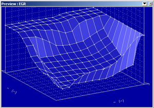

    А это что может быть? Как выглядит карта ЕГР?

    Я тоже заметил эту карту, не знаю что это, может Ратков знает ?
    Как выглядит карта ЕГР можно посмотреть в доке на первой странице.
    Или вот прикладываю картинку ЕГР на моторе АФБ .
      20,8 КБ
      136

    Опа, я видел такую карту, но читая мануал к винолсу, посчитал что это все же не верная карта, оказывается не верно подумал. :shock:
    Судя по этой карте, если это все таки ЕГР то клапан работает, во всех режимах кроме макслимального и близкого к максимальному ускорению.
    Кручу верчу, понять хочу. :)
    Вроде где то такое уже было.:lol:

    Перелопатив кучу документации вынужден не согласиться. Никаким боком это не может быть ЕГР. У клапан ЕГР явно выраженные углы. :umnik:
  16. UTUG
    UTUG Властелин 8-ми колец
    7 ноя 2005
    22.134
    Allroad AKE МКПП
    я тоже долго не соглашался, эта карта не совсем похожа на те шаблоны что в доках
    но ничего более подходящего я не нашел, а значит это ЕГР :))
    речь идет про АФБ, там не так много карт, искать проще .
