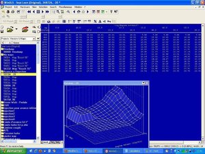

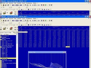

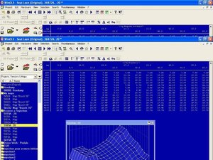

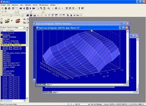

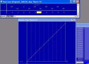

    Из описания карт Seat Leon tutorial_edc15 вот как выглядит карта педали газа
    http://www.audi-club.ru/forum/showpost.php?p=6251079&postcount=36
    На нем также 10!!! карт опережения выбирается в зависимости от t° (-20°C, -10°C, 1°C, 10....90°C )
    а именно, что мозги между не выбирает одну карту, они будут экстраполировать между двумя картами,
    Всё основано на экстраполяции °T который все более и более переходит напр. от карты 10°C к карте 20°C, а затем экстраполяции между двумя картами 20°C и 30°C и так далее до Т° работы двигателя.
    по мере прогрева двигателя, ECU с одной карты на другую, уменьшает опережение
    Вот три из 10 карт .
