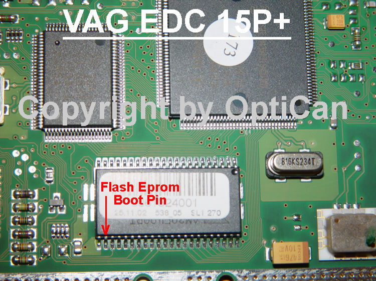

    Этот Willem PCB5.0E подойдет для прошивки твоих флешек.Чтобы прошивать флешки АКЕ - 512 кб (AM29F400) БАУ - 1024 кб (AM29F800) к этому програматору нужен адаптор Adapter (TSOP48)
    Почитай здесь список поддерживаемых микросхем http://sdelkaveka.com/en/product/programmator-usb-willem-pcb50e-eprom-bios/

    сегодня вскрыл свой блок АКЕ у метя также как тут! завтра поеду в радиодетали искать постель.
  20. ucry77
    ucry77 Завсегдатай
    8 сен 2011
    711
    A4 2,5tdi99AFB EFR
    UTUG . Да програматор подоидёт для флаш 29f010/29f020/29f040 (PLCC32) это те которые в старых блоках . Для новых возьми адаптер PSOP44 , этот адаптер смотри чтоб мог шить 29ФХХХ и 28ФХХХ. Плюс кроватка под 29ФХХХ.
