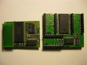

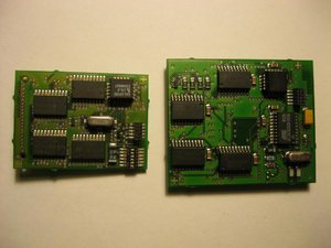

    Угу... Есть такое дело....
    Вот что приходится выковыривать и выбрасывать из настоящих блоков от ABT, а не подделoк "под ABT" :D
    Чип снят, а вместо него стоят вот такие "'этажерки"...

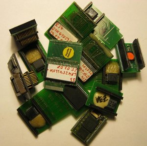

    Отсыпал из коробки и сфоткал часть своей коллекции.
    Такого плана этажерки под корпус PSOP-44?
    Переходник тебя не спасет. Некоторые из таких крипт-панелек позволяют себя вычитать, некоторые даже этого не дадут.
    Но абсолютно все типы НЕ ПОЗВОЛЯТ перепрограммировать чип в программаторе через "штырьки" или блок через ОБД- только отпаивать чип. Если шьется "прямой" дамп, то этажерка выкидывается, а чип ставится на свое законное место.
    А если использовать этажерку дальше ее нужно знать алгоритм криптования для нее и заливаемый программатором дамп должен быть предварительно закриптован в соответствии с этим правилом.

    Действительно в общем случае мы имеем две основные части - исполняемый код и данные.
    Исполняемый код - часть находится в процессоре и часть во флешке.
    Так что если нам надо что-то изменить по отношению к стандарту - нет
    проблем - запишем изменения в exe-коде, который физически расположен во флешке. Таким образом мы легко можем закрыть какие-то возможности доступа до тела (например чтение содержимого флеша по ОБД), ввести дополнительные поверки (напрмер на VIN машины или какие-то спец-метки в данных) и т.п.
    Теперь осталось закрыть содержимое собственно флешки от взлома, реверсинжениринга и рассматривания "а че там внутри"
    Собственно далее каким-либо способом криптуем содержимое флеша (например, перетусовываем и инвертируем адреса и биты итп), а раскриптовку возлагаем на аппаратную часть дополнительной этажерки.
    Для этого на этажерке используют дополнительный процессор и программируемые логические матрицы.
    В итоге имеем
    1. Через ОБД "прямое" вычитывание не дает доступа.
    2. Попытка вычитать декриптованый дамп через "штырьки" в программаторе не работает
    3. Чтение криптодампа путем отпайки чипа от этажерки - толку почти нет - ручная раскриптовка займет кучу времени - проще сделать прошивку самому с нуля.
    4. Но даже раскриптовав дамп прямое использование его на точно таком же блоке в другой машине может не прокатить, так не решен обход других методов защиты от пиратского использования - привязка к VIN, спец-метки, спец-калибровки, измененные методы выборки из калибровок, крипто-калибровки... Список можно продолжать в зависимости от фантазий правообладателя прошивки.
    Для наглядности я сделал примитивнейший (но абсолютно рабочий !)пример крипто-дампа оригинальной прошивки машины UTUG :)
    И то и другое оригинал...
    Кому охота загрузите в винолс и попробуйте найти хотябы какое-то соответствие в картах калибровок.
    Это к вопросу который затронул выше UTUG - "а кто мешает тупо перетащить калибровки"... :)

    Так а зачем я картинки выкладывал? Такого нештатного добра на "этажерках" полно...
    Это даже не экономически, а принципиально нецелесообразно...
    Ну вскрыл, ну стырил... а случись что подправить надо или не заработало и привет.
    Как есть обезъянка нажимающая на кнопку "запись"...
    Если уж и тратить время, то полезнее его использовать на изучение собственно прошивок и практических основ тюнинга...

    На этих этажерках все более чем очевидно - на них стоит отдельный небольшой проц (микроконтроллер) AT90S2313, в котором свой алгоритм (у него совя собственная память с программой, которую не считать), через логику он скорее всего меняет адреса считывыния из флеш. Поэтому в чипах данные переставлены местами. Думаю, заниматься расшифровкой смысла нет.
    Что именно вы там увидите? Просто еще один вариант изменения карт :)

    Неважно, что там в дампе. Если этажерка это тупой переходник 1-в-1 и не несет на себе никаких других элементов кроме флешки, то ничего не нужно переделывать и можно шить как угодно - хоть через OBD, хоть в программаторе не снимая чип с этажерки. Но понятно придется городить уже переходник "программатор -> штырьки"
    См выше. А если этажерка с криптом, то писать не получится в любом раскладе - на таких переходниках обычно не хватает сигналов для переключения флешки в режим записи.
    Про переходник и возможности его использования выше сказано.
    А постель то в этом случае зачем? Самый правильный выход отчистить весь этот "колхоз" от платы, вернуть (запаять) чип на родное место и потом писать хоть до посинения стандартно через ОБД.
    Прокатит только на примитивно сделаных "этажерках".
    На грамотно сделанных бут отдыхает... :)
    Вернее без спец-бут-трояна вычитки, загруженного в процессор отдыхает, так как в этажерке есть защита от монотонного перебора адресов.
