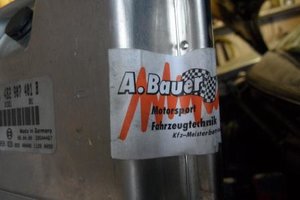

    #512 Archigoodwin, 8 апр 2012
    А что это?
    Мозг с прошивкой А. Bauer?
    Она у тебя на машине установлена?
    Наро-Фоминск, конечно, ближе!
  13. Юра2011
    Юра2011 Живу я здесь
    13 янв 2011
    1.201
    ALLROAD 03 BAU АКПП
    Да, на машине!
  14. Archigoodwin
    Archigoodwin Завсегдатай
    30 май 2011
    881
    A6/C6 3.0 ASB Q Av
    #514 Archigoodwin, 8 апр 2012
    Если мозг 2000 г., то через шнурок может не слиться. С переходок - с 2002 модельного года гарантированно сливается и заливается.
    Надо пробовать. А мы можем как-нибудь к тебе подъехать и попробовать?
    У меня номер мозга точно такой же как у тебя, за исключением последней буквы. У тебя B, а у меня J
