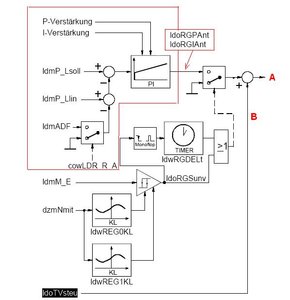

    Вообще-то это карты вкл-откл регулирования надува. В режиме "отключено" весь расчет управления клапаном по PIDy отправляется в игнор.
    Отключение происходит с задержкой по таймеру, а вкл - сразу.
    Карты показывают в мг/цикл топлива пороги гистерезиса.
    К примеру, для дампа показанного на картинке, в точке 2000 оборотов включение регулирования наддува будет при подаче топлива ( с учетом всех ограничений на него) больше 8мг/ц, а отключение при 7мг/ц.

    Ага, а терять кучу времени на эксперименты "вслепую на ощупь" не пугает?
    Неужто сесть зимой в тепле, вечерком за комп и попробовать разобратьcя в инструкции для "конструктора" сложнее?
    Вот для примера "картинка-упрощенка" из доки про ваш текущий вопрос.
    Ветка A - выход на регулировку клапана ( без учета общих ограничителей по его %%)
    Ветка B - то, что приходит с калибровочных таблиц N75 c учетом табличных коррекций по атм давлению и температуре.
    И че тут такого, что можно назвать непостижимым?

    Не относительно ничего :)
    Это пороговые абсолютные значения топливной циклоподачи, при которых происходит вкл и выкл регулирования наддува.
    Короче - если поставить там космические значения типа 100 (вкл) и 99 (выкл) твой N75 будет работать строго по таблицам и ничего подстраивать под запросы наддува и отклонения от запросов не будет.

    Ну раз программист, сам бог велел прочитать и понять, что такое PIDT1-регулирование.
    Ответ на твое "почему", кстати, есть на картинке выше.
    Вот и попробуй сам его найти.

    Я тебя успокою - нет такой таблицы, можешь не искать.
    А есть великий и всемогущий PID :D
    И есть внутренняя переменная "отклонение от цели"
