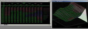

    по просьбе Макса,
    ловии карту 75-го, с поборотым передувом :rock:
    шток нужно отрегулировать так чтобы при ровном интенсивном разгоне после 2500 об скважность составляла 45-50%
    ориентировочная подача 55 мг
      78,1 КБ
      177

  13. max_r
    max_r Живу я здесь
    3 фев 2011
    2.284
    Allroad 2.5 AKE
    понятно что все очень индивидуально.
    Раз ты во всем разобрался может посоветуешь как быть!? Например в прошивке при 2250 оборотов прописана скважность 67%, запрос наддува 2270мбар на максимальной подаче. При этом во время разгона ЭБУ выставляет скважность 74% т.к. по факту при данных оборотах наддув 2111мбар. На следующей секунде уже передув 2478мбар, естественно сброс скважности до 52% и провал в разгоне.
    Далее запрос наддува выравнивается факту, но скважность в прошивке меньше фактической на 3-7%, т.е. ЭБУ сам подправляет (завышает).
  14. UTUG
    UTUG Властелин 8-ми колец
    7 ноя 2005
    22.134
    Allroad AKE МКПП
    все верно, я именно с этого места начинал, 2250 об - самая проблемная часть
    На максимальной подаче при этих оборотах нужно установить такую скважность которая держит наддув в норме при идеальных обстоятельствах, поймай их например на 5-ой передаче, зафиксирй цифру, и еще отними от этой величины 3-4%, готово.
    Потом плавно выводи ее на следущий столбец с меньшей подачей топлива, смотри для примера как у меня сделано.
    И так постепенно определишь идеальную скважность 75-го на всех участках , точнее она и есть таблица "минимальных" значений скважности.
    В конкретном твоем вопросе, на подачах более 50 мг, скважность вообще не должна быть более 50 %
    Нужно понимать, что в момент разгона когда топливоподача вышла на максимум, тяга уже отличная, нет никакого смысла раскручивать турбину дальше, ее наоборот надо притормозить, а автоматика ЭБУ сама удержит наддув...

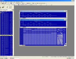

  15. ucry77
    ucry77 Завсегдатай
    8 сен 2011
    711
    A4 2,5tdi99AFB EFR
    Поищите 2 карты 10х1 возле регулировки Н75 , попробуйте подогнать числа , и тогда будете бороться с передувами в любых режимах , и % по Н75 всегда будет как в карте по н75 .

  18. ucry77
    ucry77 Завсегдатай
    8 сен 2011
    711
    A4 2,5tdi99AFB EFR
    Вот как они выглядят в АФБ . Вам только проанализировать цыфры и пробовать подобрать ваш вариант .

  19. UTUG
    7 ноя 2005
    22.134
    Allroad AKE МКПП
    #5099 UTUG, 30 окт 2014
    Огромнейшее спасибо Алексей ! Похоже в яблочко !
    карты в АКЕ нашел
    вот только прокомментируй, по какому принципу они работают, или хотябы скажи какие зависимости ты заметил ?
    дельты отклонениий фактического наддува вверх и вниз ?
