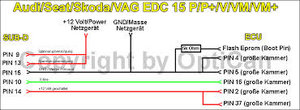

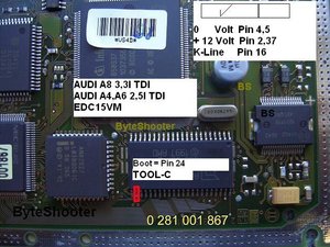

    Ребята, я не нашел програматора для флешки БДЖ, точнее программатор есть, а вот переходника под флешки на 44ножки нет такого ни у кого в нашем городе, во всяком случае я не нашел! Следовательно возник вопрос, если я завалю блок через обиди два, смогу ли я его тем же шнурков поднять но на столе? Схему выше процитировал... И как завести мозги в бут, при таком раскладе? Какие еще подводные камни?

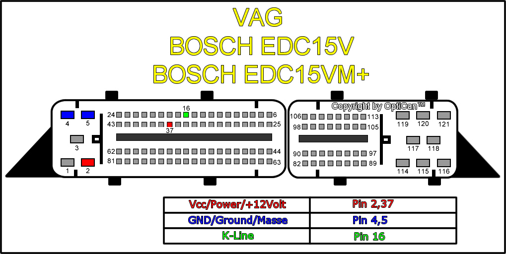

    http://wiki.obdtuning.de/index.php?title=Bosch_EDC_15V_-_VM+_(Audi) Там в сцыли написано. Замыкаем пин 44 через резистор на массу, подаём клемму 15( 37 пин на штекере) и через 1 сек убираем резистор и проц в буте.

    Я правильно понял что шнурок МППС увидит блок при таком подключении. Разница в том что при прошивке через ОБД шнурок программно переводит блок в бут, а при прошиве на столе в бут переводится ручками. Или я что-то не понимаю.
  16. AlexV
    AlexV Bad e-mail
    1 янв 2003
    1.627
    нет
    Нет, все не так. При прошивке через ОБД в 99% случаев используется протокол общения, через систему команд, которая реализована внутри самой прошивки блока и далеко не всегда переписывает весь дамп, а только частично. Как правило это область памяти, где лежат калибровки.
    В случае бута, процессор полностью "забывает" об основной программе, ждет пока в оперативную память загрузят некий монитор ( фактически типа "троянской" программы) и запускает его. У монитора своя система команд, которая совершенно отличается от стандартных команд протокола диагностики. Преимущества бута в том, что при желании мы можем добраться до любого "темного" угла в ЭБУ (флешка/еепром) и переписать их как нам нравится, втч полностью их восстановить, вне зависимости степени разрушения их программного содержимого.

    Миш, вот фотки тебе в помощь.
