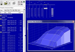

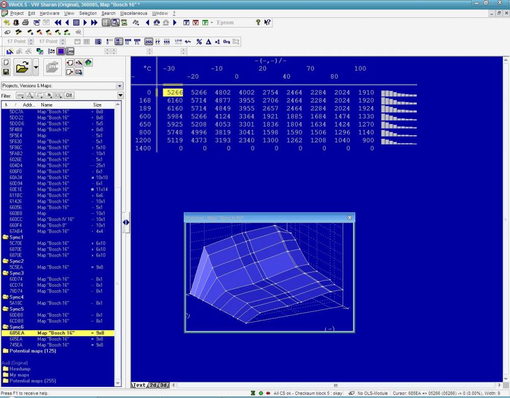

    Прошу помощи.
    Мозг уже кипит а машины нет под рукой что бы свои предположения проверить.
    Перекопал большинство карт которые связаны с температурой, но что то не уверен какая за свечи накала отвечает.
    Правильно ли я понимаю что это свечи накала и цикловая на запуске двигателя?
    Не догоняю что за карта такая ?

    Allroad AKE МКПП
    нет не очень похожи карты, если только первая...
    но по вертикали нет шкалы атмосферного давления, на 2.5 она есть

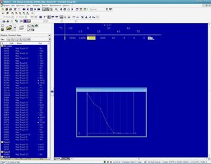

    2х мерная карта это калибровка датчика температуры двигателя.
  17. UTUG
    UTUG Властелин 8-ми колец
    7 ноя 2005
    22.134
    Allroad AKE МКПП
    а вторая шкала там зачем ?

    Что касается
    то преднакал свечей 5DFEE (2x5) - f(давл,tож)
    постнакал - 5DFD0 (4x1) f(tож)
    В остальных мапсетах думаю сам уже найдешь.
