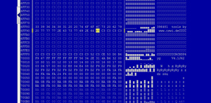

    Знатоки, посмотрите пожалуйста прошивку блока, есть подозрение что не родная.
    блок уже кто то вскрывал (я второй хозяин) а так же есть наклейки с надписью АВТ Vers. xxxx

    Это чип вот этой фирмы - www.cswi.de
    Обычный средний чип.

    Так уже выше сказали. Прошивка, которую ты выложил, чипованная.

    АКЕ через обд2 прошивать можно, блок управления разбирать не нужно.
    Наддув подняли в сравнении с штатным на 0.1 бара да и то ближе к максимальным оборотам.
    Судя по настройке, у тебя "провальные низы" оно что 180 что 204 при обычной эксплуатации до 3000 тыщь оборотов разницы практически не будет.
    Если двигатель технически находится в хорошем состоянии, копи монету на датчик наддува и на нормальный чип.
    Как Ратков подметил это не АБТ.

    Да низы какие то не понятные. А то что нет кроваток в блоке? Это нормально?

    Зачем кроватки, шьём то через ОБД.
