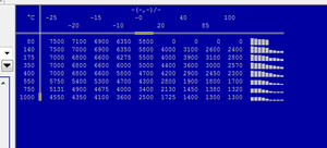

    SergV Старожил
    20 янв 2008
    10.311
    Audi Q7/4L/BUG/JXX
    #4968 SergV, 11 сен 2014
    Приподыму тему.
    Сегодня попался АФБ, очень плохой запуск двигателя как на холодную так и на горячую.
    Сперва решил "включить" в прошивке свечи накала на горячую.
    Но не тут то было, запуск двигателя все равно плохой.
    Но если снять фишку с датчика температуры запуск двигателя был приемлемый, туда сюда начал в прошивке ковырять карты связанные с Т двигателя и попалась мне одна карта которая очень сильно влияет на запуск.
    Для себя решил что в карте прописаны обороты двигателя температура и опережение момента впрыска при запуске либо цикловая подача.
    Сделал как на скриншоте и двигатель при любой температуре стал запускаться "с пол удара ключа"
    Хотелось бы разобраться по точнее что это все таки за карта такая у себя в прошивке такая не попадалась...
  9. ipman
    ipman Старожил
    10 мар 2010
    7.256
    А6/C5 AKN '00
    Есть карта зависимости стартовой цикловой от оборотов стартера. Валера приводил. На AFB особенно околонулевая цикловая уже при 160 об/мин.
  10. SergV
    SergV Старожил
    20 янв 2008
    10.311
    Audi Q7/4L/BUG/JXX
    Многое зависит Т двигателя.
    Судя по той карте которую расковырял это как раз таки цикловая подача при старте двигателя.
  11. ipman
    ipman Старожил
    10 мар 2010
    7.256
    А6/C5 AKN '00
    В той найденной карте цикловая зависит и от оборотов, и от темп-ры двигателя. На холодном пофик, на теплом уже при 40°С и 160 об/мин на AFB впрыск почти невозможен.
  12. SergV
    SergV Старожил
    20 янв 2008
    10.311
    Audi Q7/4L/BUG/JXX
    Как бы на том АФБ причина затрудненного запуска ясна как день - севший ТНВД, но лишь одна эта карта на раз решает все проблемы с затрудненным запуском. Сейчас этот АФБ можно сказать даже лучше заводиться в чем то чем моя :)

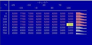

  13. UTUG
    UTUG Властелин 8-ми колец
    7 ноя 2005
    22.134
    Allroad AKE МКПП
    много раз обсуждалось в соответсвующей теме...
    Не нужно добавлять так много цифр в карте, достаточно сдвинуть шкалу температуры ! :cool:
    В АКЕ такая карта тоже есть, обычно во всех прошивках сдвигаю температуру на 20-30 гр, улучшает проблемный теплый запуск
  14. SergV
    SergV Старожил
    20 янв 2008
    10.311
    Audi Q7/4L/BUG/JXX
    #4974 SergV, 12 сен 2014
    Видимо когда обсуждалось, чем то другим занят был :)
    На том АФБ проблемный запуск как на холодную так и на горячую был...
    Перепробовал наверное вариантов 15 настройки и сделал с некоторым запасом на зимний холодный запуск.
    В сравнении с стоковым АКЕ "накинул" в среднем 1мг топлива.
    Правда сейчас бы уже немного по другому поправил бы карту.
    Что то типа этого сделал бы :)
  15. UTUG
    7 ноя 2005
    22.134
    Allroad AKE МКПП
    в твоем случае возможно ты и прав, ТНВД совсем дохлый, там надо добавлять везде и многа...
    а у тех у кого все в порядке и с запуском и с тягой, но есть некоторая задержка запуска на теплом моторе 30-40 гр, решается просто :)
