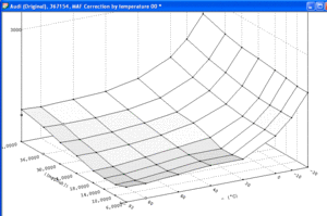

    мне главное для себя понять, значения в осях менять можно или нет, если можно то больше возможностей будет. можно более плавные настройки делать. Скаажи что это у тебя за карта такая

    Так карта подписана.
    Коррекция дмрв по температуре воздуха.
    В тех картах по углам, ось цикловой подправлена до 50 мг топлива.

    подписана вот только не понимаю как она работает. Это прибавка идет к расчетному или как ? Просто есть ещё одна карта коррекции воздуха по температуре. она немного подругому выглядит. По поводу углов я не спрашивал. я спрашивал по осям. ты менял в прошивке толи значения оборотов толи значения подачи
