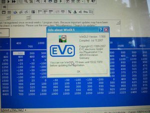

    у тебя какая версия олса? у меня твой проект не открылся на 1.500

    версия 2.24

    Странно, когда скачивал было написано 1.500, почему тогда я твою прошивку открыл. Я тогда еще долго искал, везде платно предлагают скачать

    Олс то не можешь посмотреть....
    Скачай демо версию с оф. сайта и в ней смотри :)

    Посмотрел, тоже 1.500 фот-ка с телефона
