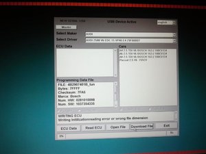

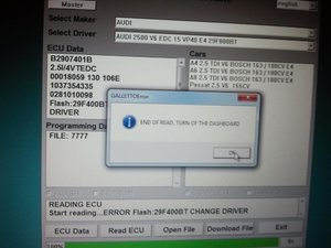

    Вчера получил шнурок, галетто1260. Сегодня решил испытать! прошивку считывает, но не сохраняет! Хотел старую попробовать залить-тоже ошибка. Подскажет кто в чем проблемма?

    Бывает такая фигня с галлетой.
    Пробуй ключ замка передергивать перед чтением.
    Еще все что есть в машине перед чтением\записью выключи мафон, клима и т.д.
    Если ничего не помогло, вытаскивай предохранитель приборки то ли F5 то ли F15 (точно не помню если что комрады поправят) и опять пробуй читать\записывать.
    Когда предохранитель выдернешь, должны часы обнулиться и пробег только с включенным замком зажигания показывать будет.
    В целом галлета прошлый век, за те же деньги в разы лучше мппс

    я пользовался галетой, но со своим MPPS-ом намучался много, но читает, все видит, но при попытке записать прошивку выдает непонятную ошибку... Мучился я долго в том году, пока не настали морозы, и в один день уже не надеясь на удачу я просто подержал (погрел) в руках блок! Все записалось на ура! И даже сейчас летом при комнатной температуре прошивка может не записываться, держу в руках 5 мин алюминиевый блок и все работает! Я проверял этот факт уже много раз... Это не совпадение, это факт...
    Зато если пишет, то пишет в любом состоянии... Алекс писал что мозг сдохнет если что, тьфу... тьфу... вопросов небыло... Один раз залил с форума прошивку, так сразу после залития у меня затрещала какая то релюшка, заводится машина перестала, выкинула кучу ошибок, нет связи с тнвд и т.п..... Но так же успешно залил обратно свою прошивку...

    В правом углу программы мппс написано в случае проблем при чтении\записи вытащить предохранитель приборки. С проблемой чтения\записи сталкивался и не раз. Всегда помогало вытаскивание предохранителя.
