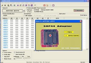

    есть не дорогой программатор.
    minipro с комплектом адаптеров 120$ в среднем стоит.
    Но без паяльной станции все равно ловить не чего, а это еще +120$
    Как то руки не доходили что бы считать прошивку с коробки, по закону подлости когда появилась необходимость фен сделал "кря".
    Может у кого есть прошивка для моей коробки 8E0 927 156 L пока паяльную станцию не отремонтировал, хоть прошивку поковыряю.

  14. AlexV
    AlexV Bad e-mail
    1 янв 2003
    1.627
    нет
    А смекалку включить?
    Есть способ, который в данном случае не требует затрат на приобретение дорогостояшего оборудования.
    По телодвижениям он не самый короткий, но если работа разовая вполне можно с этим смириться.
    Будем в качестве "программатора" использовать ... наш блок EDC15VM :thumbup:
    Оба мозга (мотор и коробка) используют один и тот чип флешки Am29F400BB
    1. Сдуваем обе флешки.
    2. Припаиваем коробочную в моторный мозг.
    3. Считываем прошивку в бут-режиме, правим что нужно и заливаем назад.
    4. Возвращаем перешитую флешку обратно в коробочный мозг, а моторную на свое законное место.
    Ву аля...:hi:

    Вот в этом все и дело, фен на паяльной станции сломался, а программатор у меня есть.

    А строительный фен и кусок фольги с дыркой на что существует? :)
    Я, кстати, уже давно пользую именно его, а станция в этой части ее функционала бездействует. Получается даже быстрее и удобнее, чем работать станцией...
