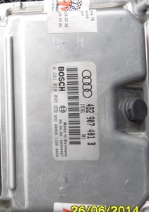

    Нет конечно ,там-же написано на ручку.
    Выкладывай номер своего блока, а лучше фото таблички с ебу.

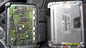

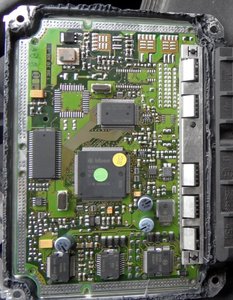

    Вот. Внутри вроде б все заводское! Никаких посторонних соплей нет

  12. SergV
    SergV Старожил
    20 янв 2008
    10.311
    Audi Q7/4L/BUG/JXX

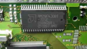

    Или такое фото или действительно флеш поменяная.
    В оригинале должно быть на флеше написано ам29ф400

    Какая из них? Самая большая?

    Ходил ещё раз разбирал! Каждую фоткал..., такая есть!

    Юра, а что у тебя там герметиком замазана коробка с ЭБУ ? Разве он в оригинале есть ? У меня нет !

    Да замазана, еле отодрал. Что в оригинале есть?
