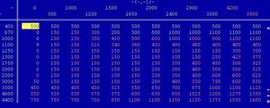

    Забыли наверное про самое главное - это углы впрыска! По моему скромному опыту и мнению, после поднятия давления открытия форсунок изменяется время и длительность впрыска. Мое ИМХО время впрыска сокращается, изменяется (увеличивается) разница во времени между основным (вторая ступень) и предварительным впрыском (первая ступень), т.к. момент впрыска оценивается по импульсу от первой ступени основной впрыск получается позже в результате на больших подачах эффективность горения снижается, увеличивается давление на такте выпуска. Отсюда и передув (больше газов, больше раскручивается турбина).
    У меня не гибрид, но вторая ступень 300 бар. Угол впрвска на ХХ 0гр, в наиболее эффективном (до 3000 оборотов) 1,5-2,0гр. до.

    Макс, чет я не понял, ты поднял давление обоих ступеней или же только 2-ой ?
    в данном случае это координально отличается

    Я поднял только на второй до уровня стоковой форсунки BAU.
