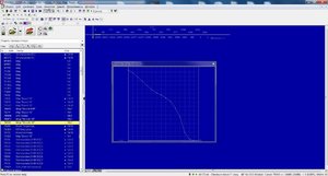

    Валер, а что ты тогда скажешь на то что при перегазовках стоя на месте турбина помпажит при малых кол-вах подачи топлива 3-15мг в диапазоне 1000-2400 об. ?

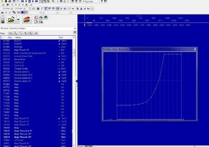

    Не могу понять что это за карты ?

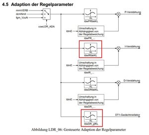

  11. AlexV
    AlexV Bad e-mail
    1 янв 2003
    1.627
    нет
    Адаптационные составляющие системы регулирования наддува.
    ldwDR_gfKL
    ldwIRfakKL
    Подробнее смотри pdf-документ Funktionsbeschreibung

  12. UTUG
    UTUG Властелин 8-ми колец
    7 ноя 2005
    22.134
    Allroad AKE МКПП
    Понятно, что ничего не понятно. :shock:
    Я интуитивно догадываюсь что эти карты - есть инструкция корректировки управления наддувом. Т.е сколько и когда добавить вакуума в случае отставания или превышения заданного наддува. Вот только как они работают не понятно :rollingeyes:

  16. AlexV
    AlexV Bad e-mail
    1 янв 2003
    1.627
    нет
    Кстати, далеко не факт, что эти карты вообще активны в прошивке.
    Надо еще искать и смотреть как выставлен кофигурационный байт, который может делать им "вкл-выкл"
