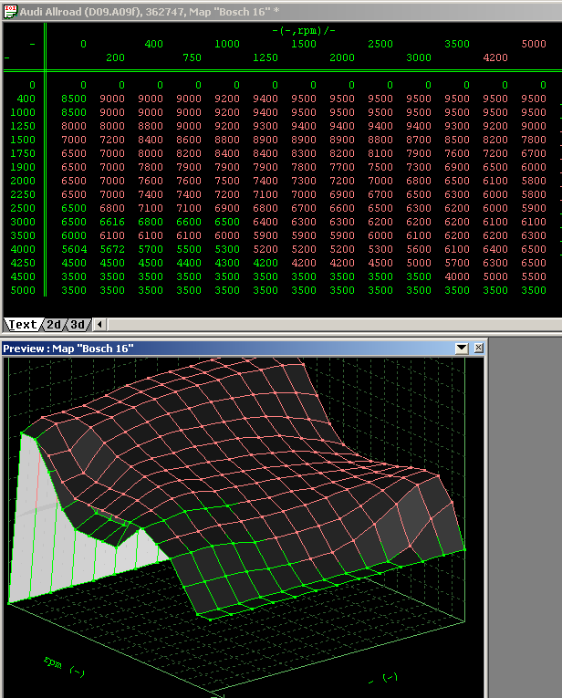

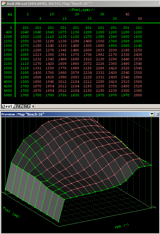

    Валера, сделай пожалуйста скрин своей карты N75 и запроса наддува. Понимаю, что это индивидуальная настройка - просто хочется посмотреть... сравнить...

    сделал, но сразу признаюсь что "болтать - не мешки ворочить", говорить можно много, а делать не всегда время хватает или сил. Мои карты не идеальны, сделаны были осенью, сейчас за зиму я уже спланировал некоторые изменения, нужно уменьшить запрос на низах, и скважность на средних подачах....
    получите распишитесь :)
