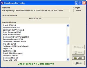

    Для подсчета КС на таких старых блоках можно пользоваться компактной утилитой Ultima Checksum Corrector.
    Она свободно валяется в инете.

    #4351 AlexV, 4 фев 2014
    Лопату поменяй...
    Вторая ссылка на первой же странице поиска.
    http://www.hdi-tuning.co.uk/ecu-remapping/downloads.html
    PS: Ошибся. Заняло не 30, а 10 секунд :)
    PPS: На всякий случай отдельно 100%-но рабочий exe-шник от софта.
    Подпихнешь его в папку вместо скачанного.
    • ultimo.zip
      204,8 КБ
      83
