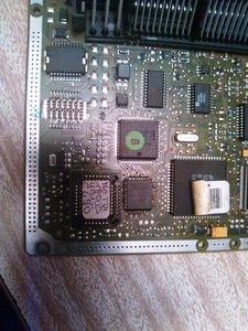

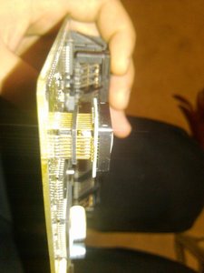

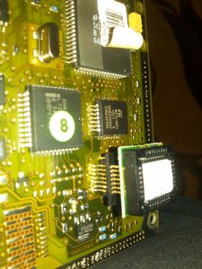

    Достался блок 4b0907401f, 0281001781 от afb не quattro, мотор мой тож afb на ручке quattro но номер моего блока другой могу ли я поставить этот блок вместо своего, что чип ключ вязать нужно знаю кабель имеется. Слышал что кодировка блоков разная на акпп и механике и переднем приводе и quattro. Придется кодировать? И еще хотел чипануть этот блок чтоб свой не поколечить разобрал и увидел такую вещь фото приложу, видны следы пайки канифоли. Походу чипованый? Микросхемы обе m27c1001 Объясните пожалуйста кто знает. Всем большое спасибо за внимание!

    Блок чипованный, с кроватками :rock:

    так кроватка одна вторая просто впаяна и еще вопрос какие параметры вшиты в одну и какие в другую

    Четные байты программы вшиты в один чип, а нечетные в другой... :) :hi:
    И это не просто "кроватка", а криптопанелька - содержимое в этом чипе лежит не в чистом виде, а закодировано.
    Такой блок либо использовать как есть, либо снести всю эту чип-констркцию и выкинуть.
    Все равно микросемы памяти менять, так как они не перезаписываемые.

    Алексей (AlexV) правильно говорит,даный блок нужно перекодировать и использовать так как есть,или проще в твой блок запаять две кроватки и чиповать родной блок.

    Все верно, кроватка закриптованая, фирменная.
    Чтобы чиповаца, придется кроватку выкидывать и записывать свой чип, некриптованый.

    А что мешает убрать криптокроватку и впаять обычную? и залить на новые микрухи не криптованную прошивку, или сразу чип или чего там хочет автор.

    так ведь он тож чипованый? попробавал поставить привязал ключ поехала. вроде не плохо на низах чуть тупее чем на моем но на верхах вроде лучше разобрал свой. впаяны кроватки обычные и мой чипованый цирк какойто
