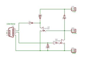

    4-е это много.
    Двух транзюков выше крыши для кабеля PC RS232<->К-line :)
    12 лет назад сделан и работает как из пушки до сих пор.

    Для работы используем честный COM-Kline кабель. Кабели, работающие через USB виртуальный СOM на базе чипов FTDI или Prolific не годятся.
    Для начала надо сконфигурировать target процессор и коммунакационный интерфейс. Для блоков EDC15V/15P устанавливаем проц С167CR 20MHz и cкорость не выше 38400, ставим "галку" в окошке "к-лайн"
    Для чтения блоков этих установок достаточно. С записью все хитрее - понадобятся самописные драйверы для программирования во внешний флеш и еепром и более точная инициализация некоторых регистров в самом процессоре. Примеры драйверов для записи есть в комплекте минимона, но они годятся только как пример, который придется дорабатывать самому.
    Скомпилировать свой драйвер в загружаемый вид (hex-файл) можно с помощью древнего бесплатного ассемблера "A66" для процессоров семейства C16x (работет в DOS-окошке).
    Минимон очень мощный инстрмент, который дает доступ во все самые укромные уголки ЭБУ - RAM/Flash/внутренняя память процессора/еепром итп, но назвать его инструментом типа "нажми одну кнопку" никак не получится.
    Вход в бут делается точно также как в галете или мппс.
    Запускаем ММ, грузим преференс файл, в котором сохранена наша заданная конфигурация (см выше), замыкаем 24-ногу на землю через 6.8К (точность не критична), включаем питание ЭБУ, отпускаем бут-ногу и жмем красную кнопку "C" (connect). Блок входит в бут-режим, загружает монитор и ждет Ваших команд...:)
