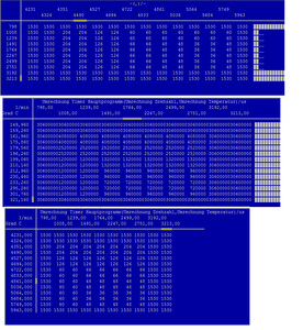

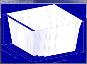

    У меня такой прошивки нет, но думаю речь идет об этом
    Попался мне олс файл по vp37 похожая карта
    BDP-Mengen Kennfeld Dosierung
    Umrechnung Timer Hauptprogramm
    Umrechnung Drehzahl
    Umrechnung Temperatur
    одна и таже карта, в потенциал мапс, в май мапс с оффсет, без оффсет.
