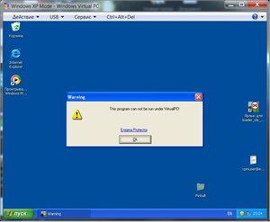

    Люди, кто WinOls-ом пользуется, подскажите он встает на Виноус 7 64 бит ?
    Или же даже не пытаться, и сразу на виртуалку ХР ставить ?

    Интересно почитать отчет как ты в виртуалке смог запустить. :laugh:

    Думаю можно даже и не пытаться. Я много времени потратил но так ничего и не зафурычило. Только на хп

    Спасиб, кароче сразу ставлю винолс на виртуалку с ХРшкой !
  19. SergV

    Объясни как можно крякнутый вин олс на виртуалке запустить?
