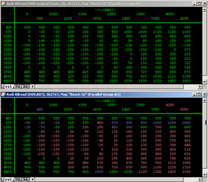

    Сделай пожалуйста скрин карты опережения, последней самой горячей.
  4. UTUG
    UTUG Властелин 8-ми колец
    7 ноя 2005
    22.134
    Allroad AKE МКПП
    Держи.
    Я вот думаю еще нужно в самой серединке карты углы добавить 1-2 градуса, это как раз равномерный режим движения по трассе, должен расход упасть еще.
    на оборотах 1750 - 2500
    и подаче 15 - 25 мг
