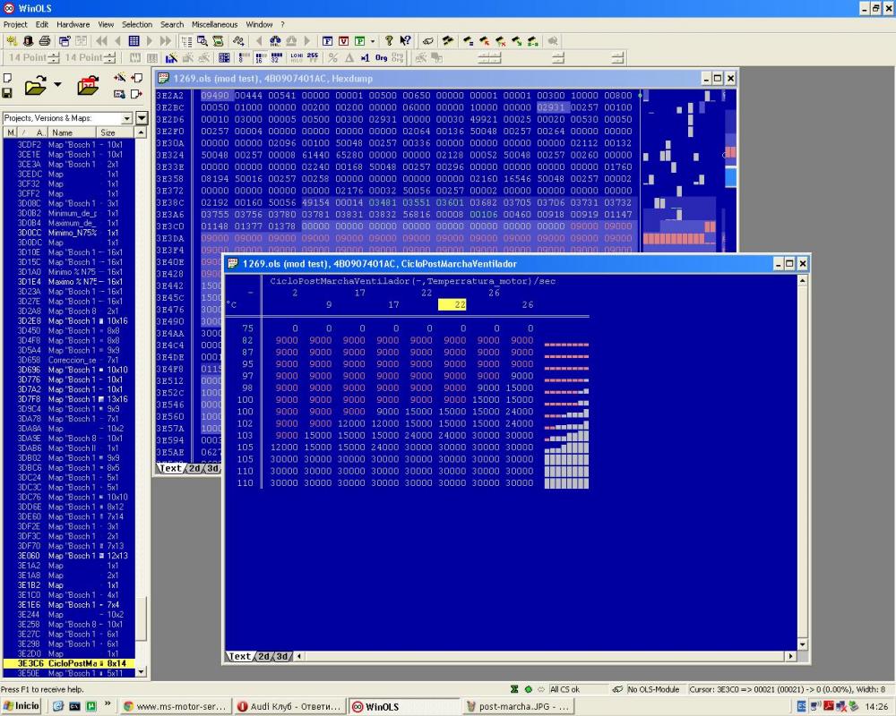

    Я вот ковырял и надыбал место где можно сделать что подкачиващий можно включить при повороте ключа . И даже при прокрутке стартером он не выключается , и после остановки он может определённое время гонять солярку из бака до фильтра , и если есть радиатор для охлаждения солярки , то в сочетании с електро-вентилятором её охлаждать . Так как я поставил себе електро-насос в разрез между мотором и печкой ,то весь мотор имеет циркуляцию ОЖ определённое время
    Так понты.. :wink:

    Ну расказываю . Для тех кому интересно и хочет такое сделать .
    Над этим думал давно , но только сейчас дошли руки ,хотя жалею что не сделал всё это 3 года назад , когда в руки попал насос PIERBURG (WUP 7.02074.75.0)
    Как видно из каталога у этого насоса , вход и выход стоят на 180º друг от друга , и он устанавливается очень леко в разрез резинового шланга между мотором и входом в печку салона. У других насосов вход выход 90º.
    Я вытаскивал батарею , разрезал правый резиновый шланг ( судя по ельзе этот шланг есть выход из мотора на печку) и вставлял в разрез насос , соблюдая направление подока воды. Вышло так что насос засасывает ОЖ из мотора и подат на печку и так по кругу. Если хочется то можно и на левый шланг ,только смотрим на направление потока.Выйдет что насос качает из печки в мотор и по кругу. Одним словом я думаю что разницы нет на какой шланг ,только направление потока. Когда мотор работает то вода легко проходит через насос, даже когда насос выключен. А он включается только после того как мы останавливаем мотор и температура ОЖ дошла до табличных параметров в прошивке .
    Насос подключал через реле ,паралельно реле електро-вентилятора J138. Только пускай каждый смотрит по своим схемам где стоит у него реле J138 ,у меня стоит под номером 1 , там где планка для 8-и реле .

    В прошивке есть карта по адресу 3Е3С6 8х14 (это для АФБ) для АКЕ по адресу 58830 и тому подобное . Выглядит как на фото .
    Имеем одну шкалу для температуры мотора и другая как я дума это расход топлива но не понятно какой . Даные в карте это время 3000= 1 минута , 6000 = 2 минуты и так дальше . Я выставил так как на другой фото и изменил немного шкалу по температуре.
    Если кто-то думает что садит батарею то пока что не садилась и потребляет то оно гдето 10 ампер в час. Но так как поставил время на 3 минуты то не так уж и много садит.
    Ну а польза ,так это каждому видней .Я доволен как слонь :D:D:cool:
