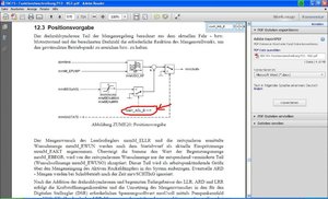

    вот тут алгоритм расчёта подачи. обведена красным как раз коректировка из ЕЕПРОМ(выстовляется с диагностики)
    хорошо видно,что оа последняя в цепочке

    прикольно, значит я угадал, просто накладывается коэфициент на результирующую цикловую ?
    ЗЫ
    ничего не понятно на фотке, нихт фершейнт :)

    там может быть или мультипликативная или аддитвная коррекция-выбирается соответствующим параметром в прошивке
    ну и величина kоррекции ограничена сверху и снизу

    Только надо иметь в виду, что данный алгоритм прописан для "тупого" ТНВД без "мозгов". Не факт, что на "умном" насосе порядок действий будет точно таким же. Не исключено, что конечное ограничение может накладывать мозг насоса.

    в документе есть упоминания по VP44 в случае если есть отличия от"тупого" насоса,по-этому можно с большой вероятностью утверждать, что описание соответствует действиельнсти+ опять же практика...
