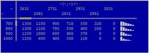

    Вечером комне поздно приехал, я ему на скоряк, температуру включения свечей накала подправил. Ну вот свечи накала так и не включились.
    Тест исполнителей когда включаешь срабатывают.
    Карта карта свечей накала 7Х4

    Люди, лучще подскажите по делу, у меня на ХХ на горячем движке угол стоит 2 BTDC, ниже не опускается.
    Предвпрыск выключен. Не пойму, так и должно быть на АКЕ ? В карте по заданой координате стоит -50,
    я уже поставил -150, но толку нет.
    Может для ХХ режима есть отдельная карта опережения ?
