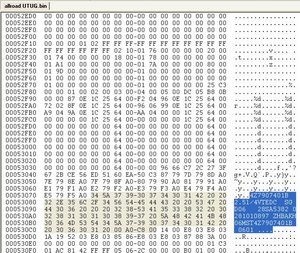

  20. bogdig
    bogdig Участник форума
    20 сен 2010
    164
    Тамбовская обл.
    Вот данные прошивки (6 версия). У меня есть еше 7 и 9 версии 4Z7907401B
