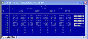

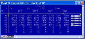

    Немного отвлеку от улучшения динамики авто. Раньше в этой теме и в «Allroad 2.5 TDI AKE регулировка угла на холодную», «На горячую громко работает 2,5 TDI» обсуждали отключение предварительного впрыска при 80°С.
    Сообщение от max_r
    Ни у кого не появилось мыслей как работает логика включения - отключения предварительного впрыска на AKE, BAU... в зависимости от температуры топлива и ОЖ.
    Знаю только, что если топливо холодней 60 гр, отключается предвпрыск при достижении температуры ОЖ порядка 80 гр.Цельсия.
    Если температура топлива выше 60 гр.Цельсия - отключается предвпрыск вне зависимости от температуры ОЖ
    В своей прошивке 4Z7907401B Allroad 2002 AKE я нашел карту определяющую температуру отключения предварительного впрыска. Ее адрес для кодировки 01016 (АКПП) 7BB80. Откорректировав ее, я снизил температуру отключения предвпрыска до 70°С. Выкладываю карты и логи до коррекции и после. Может быть кому-нибудь пригодится.
    Непонятным для меня осталось значения какого параметра по оси X в самой таблице после 80°С и хотелось бы найти привязку к оборотам двигателя. По логам предвпрыск на холодном двигателе отключается при 2500 об/мин и наверно где-то есть таблица или одиночное значение?

    Спасибо за информацию. Буду эксперементировать дальше.

    Для каждой из трех кодировок 01015, 01016, 01018 по 10 таблиц основного впрыска с помощью VAG EDC15P+ Suite я нашел, а еще столько же теперь с подсказкой должен найти.

    Нашел, буду разбираться. Еще раз спасибо.

    Отлично, Макс давно искал эти карты :))
    Кстати, как ты определяешь что предвпрыск выключается ?
