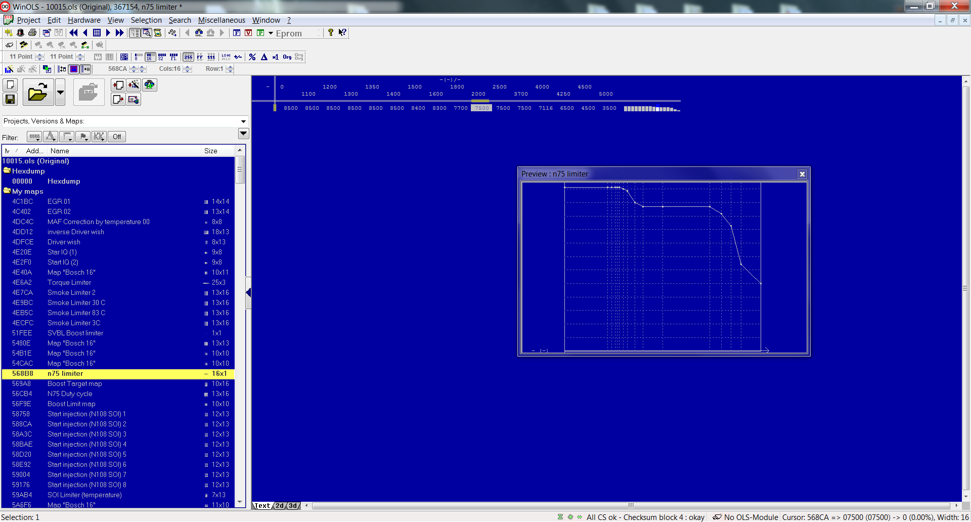

    Надув виден в диагностике.Петр выкладывал Юрин лог с давлением 2800мбар.

  5. ucry77
    ucry77 Завсегдатай
    8 сен 2011
    711
    A4 2,5tdi99AFB EFR
    Эту карту я давно подстроил как мне нужно , я подумал что есть ещё какие то 1х1 максимум и 1х1 минимум для Н75.
  6. serg72
    serg72 Живу я здесь
    24 мар 2011
    2.588
    Украина
    A6-2,5tdi Q5-3,0tfsi
    Есть такие точно:максимум 100% минимум 15%, только я еще не нашел их.У себя когда словил передув двиг стал в аварийку и N75 показывал 15%.
    Только я думаю их трогать не стоит.
