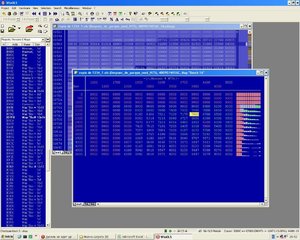

    Раскажу как я борюсь с передувом и провалом.Я тоже игрался и с упором и с штоком, но в конце делал всё в управлении Н75 ,пока что не всё отточено до идеала( я не гонюсь за милиграмами всего ,а только чтобы она ехала отлично и выдала всё когда нужно) . Вот моя карта управления Н75 ,здесь я изменил шкалу по оборотам и милиграмам.Если кому интересно.

    Чем шток длиннее, тем позже турба на буст выходит :)
    Конечно интересно!
    Лог бы еще глянуть :)
    Обратил внимание что карты у тебя на французский лад подписаны, в чем изюм?
    Может на самом деле байпас дополнительно поставить?

  6. UTUG
    UTUG Властелин 8-ми колец
    7 ноя 2005
    22.134
    Allroad AKE МКПП
    Очень интересно ! :nod:
    Особенно изменение шкалы по оборотам, прекрасная задумка,
    очень подробно размазал управление наддувом на половину карты, как раз то самое проблемное место после 2000 об. :thumbup:
    Отличная идея !
    Как результаты то, передув контролируемый стал ?

    Передув даже очень контролирован ,раньше при 2100 обр был передув а сейчас всё плавно .Вот вырезал из того что написало вчера не ах но рост виден.

    ну да, не ах, пиков и падений нет - это гуд, вот только почему запрос наддува гораздо меньше факта ? :shock:

    Да я как-то поставил 2300 максимум то так и стоит уже некоторое время .
    Я умаю поставить 2400 но мне кажется , что роли как такой не сыграет уже с передувом и провалами. Главное что передува уже нет. А растянув карту по оборотам и в самом пиковом месте, то намного легче управлять Н75 . Да и ошибки о разнице запроса и факта никогда не выскакивало.

    а что ты сделал с дополнительными ограничителями 75-го , я про две одномерные карты Max и Min ?

    Это ты о каких карта.А то я сделал только карты 20х1 та что стоит перед картой запроса давления и две карты 10х1 те что стоят перед картой Н75 ,в них я немного игрался.
