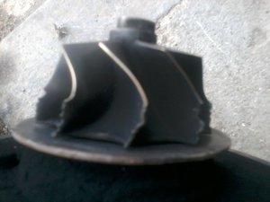

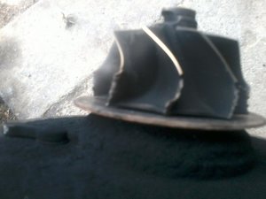

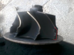

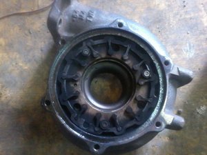

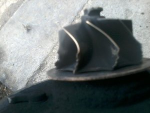

    Дело было вечером, делать было нечего....
    Разобрал сегодня геометрию, старой турбы.
    Вот истинные причины "отскока" по подаче топлива во время краткосрочного передува.
    Осевого люфта не было, но что то турба в свое время "зажувала".
    Даже при стоковом наддуве и заводских регулировках упора и штока возникала ошибка по передуву, но при этом авто в аварийный режим не "сваливалось" С удлиненным штоком на стоковой прошивке ошибка по передуву в памяти эбу отсуствовала, но в пике наддува появлялся звук типа кркркр.
    С программным увеличением наддува, проблема передува обострялась.
  17. ipman
    ipman Старожил
    10 мар 2010
    7.256
    А6/C5 AKN '00
    Блин, это же горячая крыльчатка :)! Кто ее/ что ее так изуродовал(о)?
    Понимаю, когда во впуск залетает какая-нибудь хрень, ну так загубится только компрессор. Мотор дробью стрелял :moderator:? Если серьезно, последствия помпажа именно так выглядят?
  18. SergV
    SergV Старожил
    20 янв 2008
    10.311
    Audi Q7/4L/BUG/JXX
    ЕГР....
