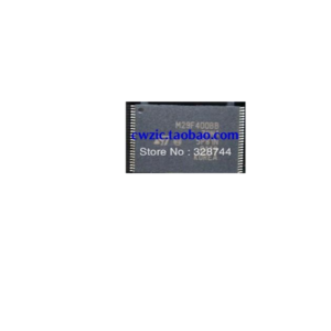

    С доставкой в Казахстан 10 получается. Там,кстати на адаптер не все ноги на припаивать, вроде. Чуть прихватил-потом сдул.Надо тоже взять.Да и флэшками тоже затариться http://www.aliexpress.com/item/100-...M29F400BB-70-29F400-ST-TSOP-48/834059222.html

    Получается выгоднее тебе 5 штук (M29F400BB), к примеру взять-16 баксов тебе выйдет с доставкой.

    Я все смотрю на вашу переписку и офигиваю.
    Ведь там другая флеш :)
    А вы что обсуждаете?

    Адаптер для программатора должен быть таким
    Или таким
