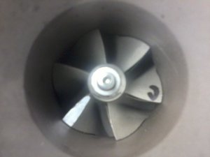

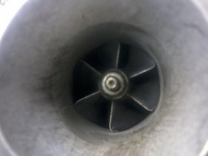

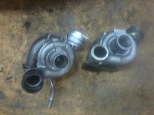

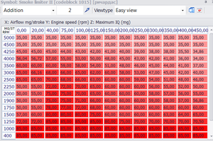

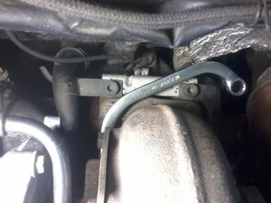

    #3253 SergV, 10 апр 2013
    Ага, одна нога там, другая здесь. Делов то :lol:
    Так и турбу уже поставил, ща по обедаю, поеду логи сниму :)
    Это ты у нас горячий эстонский парень, неделю одну гайку на турбе крутить.
    Специально для тебя фото сделал, как эта гаечка правильно откручивается.
    К сожалению не получилась фотка ротора горячего колеса.
    Разбирать турбу ради фоты не стал. Смысл в том что крыльчатка как минимум на 2-3 мм сточилась и сам актуатор геометрии уже имел износ по сравнению с новым актуатором отрабатывал с запозданием. И еще было предположение что в геометрии турбы есть износ.
    Турба которую снял рабочая и для стокового авто вполне годилась, люфта нет практически вообще, можно было ездить и ездить, на 2000 оборотах появлялся на короткий промежуток времени звук типа хрхрхр. и потом пропадал. Регулировки штока и упора меняли лишь порог появления этого звука либо если конкртено шток удлинить, звук пропадал, но и машина начинала тупить на низах появлялся недодув.
    После замены турбы.
    Делал пробный заезд, пока без логов тот звук который меня не устраивал на 2000 об. ушел и провала в разгоне как было ранее во время "отскока" нет. А так по ощущениям никаких изменений в работе авто не произошло
    Добавлено:
    Снял логи 4ая передача, пока турба прикатывается рекомендовано на 4 тыщи стрелку тахометра не ложить. Но в принципе то это и не нужно. "отскок" по топливу был на 2000 тыщах, сейчас его нет, но все равно логи мне не понравились.
    Турба гарантийная, крутить ничего нельзя. Что дальше то делать. :shock:

    Мне вороньей лапой удалось :thumbup:, такой ключик как у тебя тоже предлагался.
    Это в купленной турбе износ крыльчатки такой? Нафига тогда брал, если видел? На фотке не вижу.
  19. SergV
    SergV Старожил
    20 янв 2008
    10.311
    Audi Q7/4L/BUG/JXX
    #3259 SergV, 10 апр 2013
    Куку! Читать умеешь внимательно?
    В моей турбе которая стояла на машине был износ ротора горячего колеса. Фотки нет, потому как пока не разберешь фото сделать не представляется возможным. Ибо износ внутренней части ротора который снаружи не видно.
    Откуда взяться износу в откапиталенной турбе? Там же все "кишки" новые стоят, только корпус старый отпескоструенный.
  20. ipman
    ipman Старожил
    10 мар 2010
    7.256
    А6/C5 AKN '00
    Как ты оценил износ крыльчатки? Его можно в зеркале оценить? Люфт своей турбы мерял?
