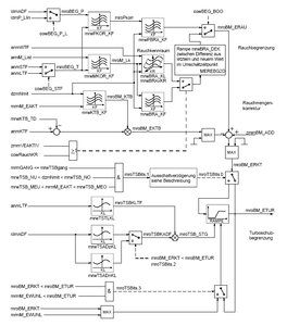

    Для примера на картинке более подробная схема работы возможного варианта (но не обязательно он всегда будет именно таким в любом EDC15) первой стадии ограничителя, то что выше названо строкой "огр дым + турбозащита"
    Так выше дан именно ПОРЯДОК работы программного модуля, отвечающего за ограничение подачи топлива. Вне зависимости от режима мотора он ВСЕГДА полностью проходит через все субмодули в таком порядке. А вот путь прохода через конкретный субмодуль (см примет на картинке) может "ветвится" в зависимости от кучи внешних условий и дополнительных входных параметров, которые и определят, какой из них окажется самым жестким лимитером.

    По выдернутой из контекста - ничего не смогу сказать.
    Номер прошивки и адрес нужен....
    А турбозащита это 2-мерка либо вообще одиночные константы чаще всего.
    PS: Хотя... еще раз глянул... ИМХО это карта дымолимитер от оборотов и давления наддува.
    Но она может быть неактивной - зависит от конфиг бита.

    очень странно, что это за дымолимитер такой, который работает от наддува :confused:
    Есть же отдельные ограничения наддува и топлива по воздуху
    второе вытекает из первого
    Ратков, ты бы хоть адрес карты дал и код двигателя ?
    По 3D проше узнать, но похоже это не нужная нам карта...
    Я уже спрашивал у тебя выше, ты так и не ответил, про адрес карты опережения впрыска и длительности импульса
    впрыска для АФБ.

    Дауш, странное ограничение :spy:
    Не вижу смысла.
    Скажи лучше что это такое 59AF8 ?

    Суслика видишь? А он есть... :)
    Странное, не странное но вон оно на картинке выше mrwPBRA_KF
    Наверное Бош бессмысленно настругивает по 2000-3000 калибровок в наборе...
