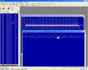

    Что-то типа так.
      136,9 КБ
      140

    Разгон с 2000 до 3000 11 сек:shock:Наддува нет, а расход воздуха 1000 мг.Хрень какая-то.
  12. SergV
    SergV Старожил
    20 янв 2008
    10.311
    Audi Q7/4L/BUG/JXX
    Видимо это занятие вы прогуляли Павел :)
    На сколько я понимаю, карта перекалиброванная, дабы видеть реальный наддув.
    Реально буст должен быть более 2500 :)

    Так они же меняли датчик надува.Наверное из-за этого там давление такое. Но тогда что карту надува нужно подстраивать под этот датчик ,и максимальный надув ?????

    Вот именно прогулял,чую пяткой, что тут не абсолютная давка в параметрах
