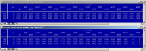

    А вот и нет, до 2000 об, это ограничение чуть ли не определяющее. особенно
    Поверь, я много логов 2.5 проанализировал.
    Вот типичный пример, 8 гр, разгон, газ в пол
      3 КБ
      268

    Не понимаю, как эту карту читать: где обороты, где наддув, где воздух, где гашетка :confused:
  18. UTUG
    UTUG Властелин 8-ми колец
    7 ноя 2005
    22.134
    Allroad AKE МКПП
    Это только одна карта, ОГРАНИЧЕНИЕ ПОДАЧИ по крутящему моменту, то что ты видишь в 8-й группе, 3-е окно
    Х - обороты
    Y - атмосферное давление
    таблица 1/100 - подача топлива
